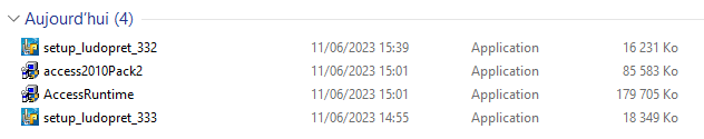

Je voulais intégrer Ludoprêt dans la base de données de Technifree, mais impossible à installer.
J'ai installé l'AccessRuntime, redémarré Windows, installé Access2010Pack2, redémarré à nouveau puis j'ai essayé d'installer Ludoprêt 3.33 mais rien n'y fait, ça ne s'installe pas.
J'ai retenté en le ré-téléchargeant à nouveau -> pareil.
La v.3.32 fonctionne, mais pas la 3.33. Je pense à un soucis de package .exe.
Une idée ?

Le soucis, c'est qu'il ne se passe strictement rien en cliquant sur le .exe d'installation de la 3.33 (contrairement à la 3.32 qui s'installe parfaitement). Je suis sur un environnement totalement vierge (une VM que je réinitialise pour chaque tests)

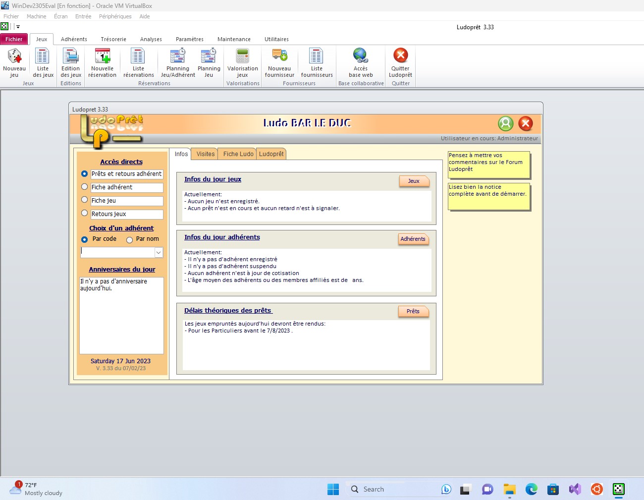

Serais ce un soucis avec la VM?  Pour m'en assurer je viens d'en monter une avec VirtualBox. Puis:
      - importation et installation pack Win11
      - téléchargement et installation Runtime 2010
      - téléchargement et installation Pack2 du runtime
      - téléchargement Ludoprêt 3.33
      - test installation Ludoprêt ....   aucun soucis
      - lancement Ludopret
Bref, je n'ai pas réussi à reproduire ton soucis. Sur ta Vm, je suppose que tu es bien en profil administrateur?
