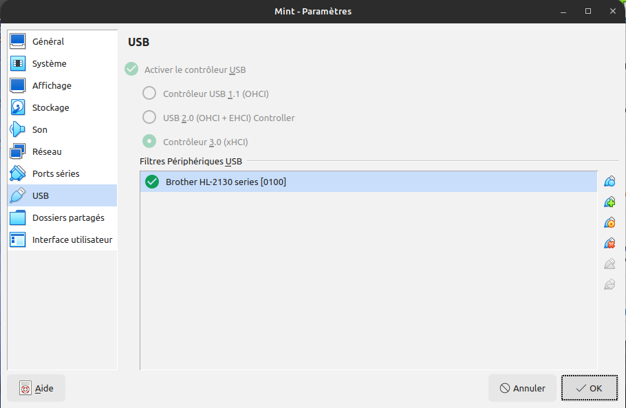

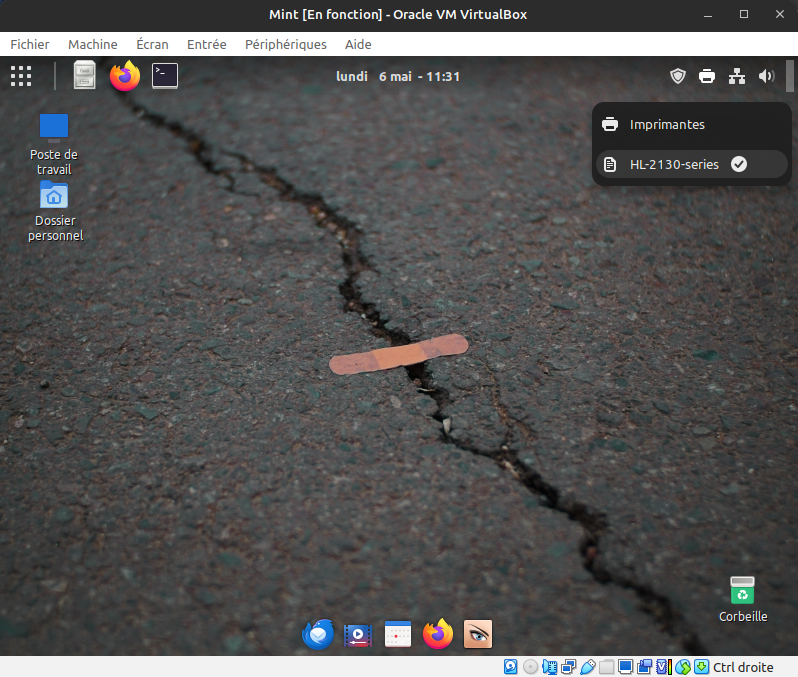

06-05-2024, 12:35
Ton VirtualBox est bien configuré ainsi sur la partie USB ?
Sans drivers, mon imprimante est reconnue et imprime correctement :
Attention, quand tu dis "les pilotes proposés par Mint ne correspondent pas à mon modèle.." ça ne veut rien dire en vrai. Linux peut proposer des drivers génériques qui ont été validés et testés. Ils peuvent correspondre à plusieurs modèles de la gamme. Cela dit, ils fonctionnent en règle générale très bien.
Linux ne fonctionne pas tout à fait de la même manière que Windows, en effet, il va en premier lieu se contenter de discuter avec le matériel et, s'ils se comprennent, linux monte les services associés (ici le service CUPS, qui est le service d'impression).
Il n'a pas spécialement besoin de drivers à proprement parlé (ça c'est une spécificité Windows), il fonctionne très bien sans, même si le modèle n'est pas exactement celui indiqué.
Il arrive dans certain cas rares que ça ne fonctionne pas, suivant le type de matériel et son age.
J'ai un exemple ici avec une carte mère qui n'est pas reconnue par linux Mint, mais uniquement par Manjaro, ce qui est fâcheux.
(Z690 de MSI)
Pour ton cas, il arrive aussi parfois qu'à force de tests, le service d'impression se mette en vrac. Dans ce cas, tu peux essayer de le relancer manuellement à partir de la ligne de commande :
sudo service cups restart
