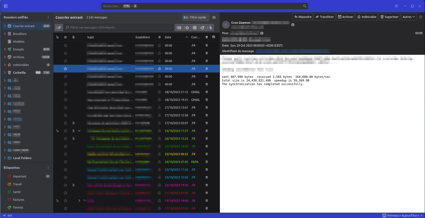

RE: Thunderbird nouveau 115 est une calamité - vincent - 29-10-2023
Suis reviendu à un affichage (presque) classique, mais toujours sur la dernière version.

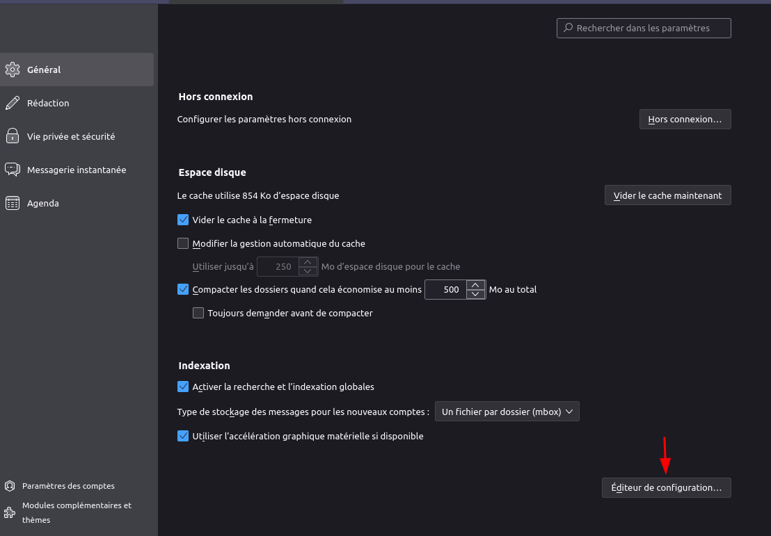

Je suis toute heureuse avec ma version 102.x Mais TB continue à me proposer des maj vers supernova. Et je suis sure qu'un de ces jours, je vais cliquer dessus par inadvertance. Comment puis-je paramétrer le logiciel pour ne plus avoir les invites de maj ? Dans les paramètres, je n'ai que ces options :

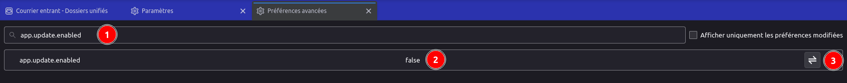

Regarde dans l'éditeur de configuration le paramètre app.update.enabled s'il est bien en false.
(Paramètres -> général -> bouton Editeur de configuration... (tout en bas de la page)
RE: Thunderbird nouveau 115 est une calamité - Katryne - 23-11-2023
Il était dans les limbes, ce paramètre, ni oui ni non, ni true ni false. Il pouvait pas, car il n'était pas. Je l'ai créé et mis sur false. Vais bien voir. MERCI
