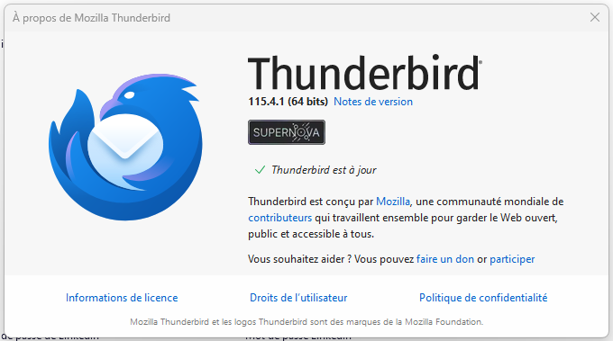

J'ai mis à jour avec la nouvelle version 115.4.1 et TB s'est bloqué au milieu de la rédaction d'un email.

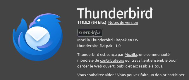

Moi je n'ai aucun souci de freeze ou quoi que ce soit d'autre étant donné que j'ai la version VALIDÉE par la communauté (qui est actuellement la 115.3.2) :
