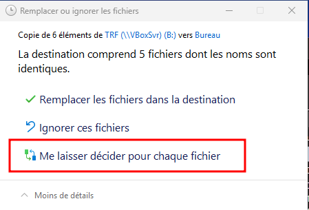

Quand tu copies un répertoire d'un point A vers un point B, si les fichiers existent déjà, il devrait te poser la question :

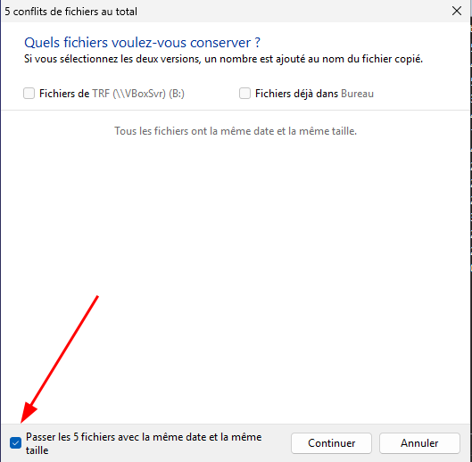

Suffit de cocher en bas "Passer les X fichiers avec la même date et la même taille" :
RE: WinSCP : fusionner les dossiers au lieu de les remplacer - Katryne - 04-03-2025
Okie okie, j'ai tout compris, merci.
